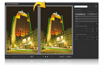

Bei der Objektivkorrektur handelt es sich um eine Sammlung von Steuerelementen, mit denen eine Reihe von objektivbedingten Problemen auf Fotos korrigiert werden können. Die Objektivkorrektur kann mit Fotos verwendet werden, die in den Formaten JPEG, TIFF und RAW gespeichert sind.
Die Objektivkorrektur kann zur Korrektur einer Reihe von Problemen, wie z. B. Tonnenverzerrungen (oben), benutzt werden.

So nutzen Sie die Objektivkorrektur
1 Sie haben folgende Möglichkeiten:
Wenn es sich um ein RAW-Bild handelt, öffnen Sie dieses im Kamera-RAW-Editor und klicken auf die Registerkarte Linse.
Wenn es sich um JPEG- oder TIFF-Bilder handelt, klicken Sie auf Anpassen Objektivkorrektur.
2 Klicken Sie auf Automatisch oder Manuell und wählen Sie die gewünschten Einstellungen.
