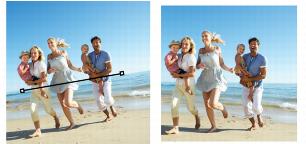

È possibile raddrizzare le immagini storte allineando la barra di raddrizzamento con una funzione immagine. Corel PaintShop Pro ruota l'immagine in modo che la barra di raddrizzamento sia perfettamente verticale o orizzontale. Questa funzionalità è di particolare utilità quando un'immagine presenta un elemento verticale oppure orizzontale preminente, ad esempio un edificio o l'orizzonte.
Lo strumento Raddrizza consente di posizionare una barra di raddrizzamento all'interno di un'immagine.
Per raddrizzare un'immagine
Edit workspace
1 Nella barra degli strumenti Strumenti scegliere lo strumento Raddrizza .
Nell'immagine viene visualizzata una linea di raddrizzamento con un quadratino di ridimensionamento a ciascuna estremità.
2 Trascinare i quadratini di ridimensionamento visualizzati sulla linea di raddrizzamento in modo da allinearli con la parte di immagine da raddrizzare.
3 Nella tavolozza Opzioni strumenti selezionare una delle seguenti opzioni dall'elenco a discesa Modalità:
• Automatica: consente di raddrizzare automaticamente l'immagine in base alla posizione della linea di raddrizzamento.
• Rendi verticale: consente di ruotare l'immagine per posizionare la linea di raddrizzamento verticalmente.
• Rendi orizzontale: consente di ruotare l'immagine per posizionare la linea di raddrizzamento orizzontalmente.
4 Fare clic sul pulsante Applica .
