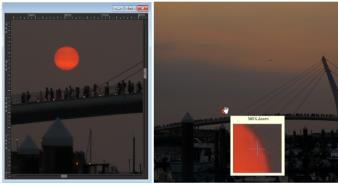

È possibile utilizzare lo strumento Zoom per ingrandire l'immagine (a sinistra) oppure è possibile utilizzare il comando Ingrandimento per visualizzare un'area specifica senza cambiare il livello di ingrandimento dell'immagine (a destra).

1 Scegliere VisualizzaIngrandimento per attivare la funzione di ingrandimento del cursore.
2 Posizionare il cursore sull'area dell'immagine da ingrandire.
L'area sotto il cursore viene visualizzata al 500%.
Per disattivare la modalità di ingrandimento, selezionare nuovamente VisualizzaIngrandimento.
