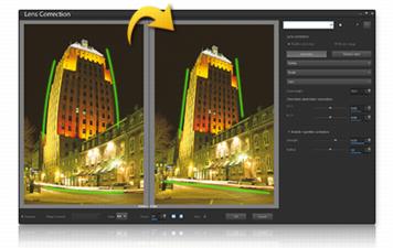

Correzione lente può essere usata per correggere una varietà di problemi, inclusa la distorsione a barile (sopra).

Si possono usare i controlli Automatico o Manuale per correggere i problemi.
Automatico permette di correggere le immagini in base ai profili delle lenti e della fotocamera integrati in Corel PaintShop Pro.
• Abilita correzione: attiva e disattiva la Correzione obiettivo
• Ritaglio automatico: adatta l'immagine per riempire la cornice
• Elenco a discesa Produttore: mostra automaticamente il produttore della fotocamera (se l'immagine include metadati) o consente di impostarlo manualmente
• Elenco a discesa Modello: mostra automaticamente il modello della fotocamera (se l'immagine include metadati) o consente di impostarlo manualmente
• L'elenco Obiettivo: mostra automaticamente l'obiettivo usato per catturare la foto (se l'immagine include metadati)
Important! In alcuni casi, l'applicazione sceglie la combinazione più simile in base ai dati. Per modificare selezioni non corrette, basta selezionare il produttore, il modello fotocamera e l'obiettivo corretti negli elenchi. Questi elementi determinano quale profilo usare quando si rimuove una distorsione.
• Lunghezza focale: mostra le impostazioni della lunghezza focale degli obiettivi nel momento in cui è stata scattata l'immagine (se l'immagine include metadati) o permette di inserirle manualmente
Manuale: permette di inserire manualmente i parametri di correzione invece di usare quelli dei profili integrati nell'applicazione. Ciò è utile per gli obiettivi che non sono ancora presenti nel database della correzione obiettivo.
