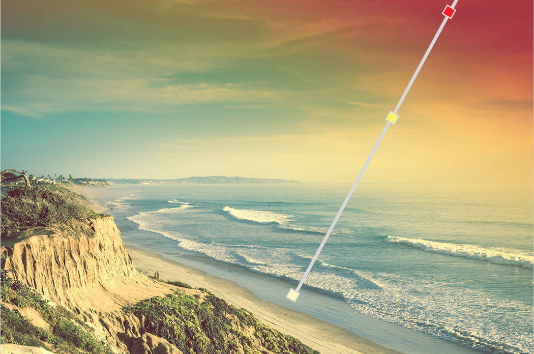

Quando si usa lo strumento Riempimento sfumato, sullo schermo compare una linea di riempimento sfumato interattiva.

2 Nella finestra dell'immagine, trascinare il mouse sulla tela, su una selezione o su un oggetto, per impostare la linea gradiente.

3 Eseguire una delle seguenti operazioni per personalizzare il gradiente:
• Per regolare l'angolazione del gradiente, trascinare la maniglia di rotazione .
• Per aggiungere un colore, trascinare un campione colore dalla tavolozza Materiali sulla linea gradiente.
• Per rimuovere un colore, trascinare un campione fuori dalla linea gradiente.
• Per modificare un colore, fare clic su un campione sulla linea gradiente (un contorno campione blu indica che è selezionata), e dalla tavolozza Materiali trascinare un nuovo campione di colore sul campione selezionato.
• Per regolare la transizione tra i colori, trascinare i campioni lungo la lunghezza della linea gradiente.
• Per modificare il tipo di gradiente o per invertire il gradiente, regolare i controlli nella tavolozza Opzioni strumenti.
