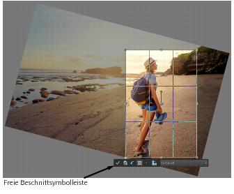

Sie können das Bild relativ zum Beschnittrechteck drehen, um es gerade zu richten oder es aus künstlerischen Gründen anwinkeln.

Wenn Sie die Bildaufbauhilfslinien verwenden möchten, klicken Sie auf der freien Symbolleiste auf die Schaltfläche Zusammensetzungshinweise

Das Bild in einem bestimmten Winkel relativ zum Beschnittrechteck drehen
Legen Sie in der Werkzeugoptionen-Palette im Feld Winkel den Drehwinkel fest.
Das Bild relativ zum Beschnittrechteck frei drehen
Ziehen Sie am quadratischen Ende des Ziehpunkts oder eines Eckpunkts. Diese Funktion kann nützlich sein, wenn Sie beispielsweise ein schief eingescanntes Foto gerade ausrichten und danach beschneiden möchten.
