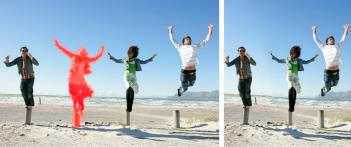

Le Graveur intelligent permet de réduire ou d’agrandir une photo dans le sens de la largeur ou de la longueur sans déformer le contenu. En détectant et en supprimant automatiquement les zones de l’image avec des détails structurels réduits, cette fonction permet de modifier les proportions sans modifier véritablement l’image. Vous pouvez également cibler une zone précise à supprimer de la photo, quel que soit son niveau de détail. Vous pouvez aussi conserver des objets ou des zones d’image précis(es).
Le Graveur intelligent vous permet de supprimer ou de protéger des zones lors du redimensionnement d’une image.
