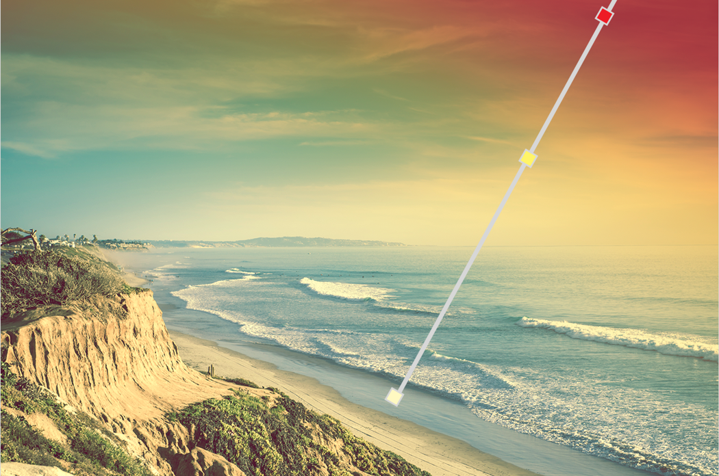

Une ligne de dégradé interactive apparaît à l'écran lorsque vous utilisez l'outil Surface dégradée.
Pour appliquer un dégradé de couleur avec l’effet Surface dégradée
Onglet Édition
1 Dans la barre d'outils Outils, cliquez sur l'outil Surface dégradée (regroupé dans un panneau contextuel avec l'outil Pot de peinture).
2 Dans la fenêtre d'image, faites glisser la souris sur la toile, une sélection ou un objet, pour définir la ligne de dégradé.
