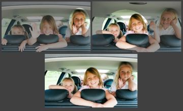

Смешение фото позволяет объединять две и более фотографий одной и той же сцены и выбирать, какие компоненты сцены оставить, а какие удалить. Несколько примеров:
Можно удалить с фотографии движущиеся объекты (например, людей или автомобили) и из оживленной улицы сделать безлюдную.
Можно исправить групповую фотографию, на которой один человек моргает или смотрит в сторону, путем простого переноса его изображения с другой фотографии;
Можно поэкспериментировать, отображая одного и того же человека на одной фотографии несколько раз.
Смешение фото можно использовать для создания отличных групповых снимков.

Используя штатив или упор, сделайте два или более снимков с интервалом в несколько секунд. Используйте одни и те же параметры камеры для всех фотографий.
Фотосовет. Настраивайте параметры камеры вручную, чтобы убедиться, что у фотографий одинаковый размер, диафрагма, выдержка и ISO.
