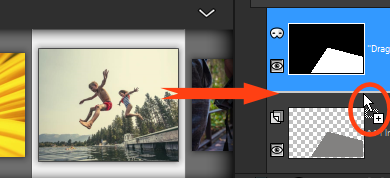

4 На панели Органайзер выберите подходящую для одной из рамок шаблона фотографию, а затем перетащите значок на панель Слои под слой маски (слои маски отображаются в черно-белом формате) рамки, которую необходимо заполнить.
Важно перетащить значок изображения под черно-белый слой маски. Отображение значка «+», а также появление линии между слоями обозначают операцию вставки слоя изображения.
Изображение будет вставлено как слой и выделено (подсвечено синим цветом).

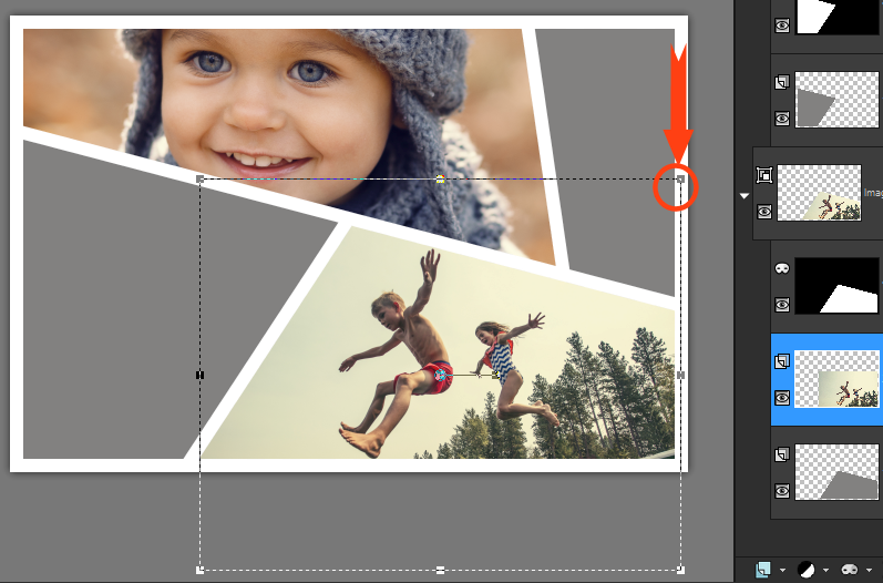

5 На панели инструментов Инструменты выберите инструмент Указатель .
6 В окне изображения настройте масштабирование. Для этого можно использовать инструмент Мельче на панели инструментов Стандартная) до тех пор, пока не станут видны края слоя изображения, если они выходят за края окна изображения.
Выделяющая рамка обозначает края слоя изображения. Красная стрелка с кружком обозначает угловой узел.
7 Перетащите угловой маркер, чтобы изменить размер слоя изображения. Слой изображения можно переместить посредством расположения курсора в центре слоя (отобразится курсор с четырьмя стрелками) с последующим перетаскиванием.
Для перемещения изображения на другой шаблон или рамку на панели Слои нужно перетащить слой изображения под другой слой слой маски (при необходимости выполните прокрутку на панели Слои).
