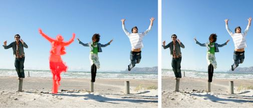

使用智慧型雕刻器移除或保留物件
編輯標籤
1 選擇影像 } 智慧型雕刻器。
「智慧雕刻器」對話方塊將開啟。
2 若要從相片移除或保留物件或區域,執行下列其中一或二項:
• 按一下
移除按鈕
,然後將
移除筆刷套用於您要移除的相片區域。
• 按一下
保留按鈕
,然後將
保留筆刷套用於您要移除的相片區域。
在 物件移除 區域,您可以移動 筆刷大小 滑桿至左邊以縮小筆刷大小,或是向右移動以增加筆刷大小。
