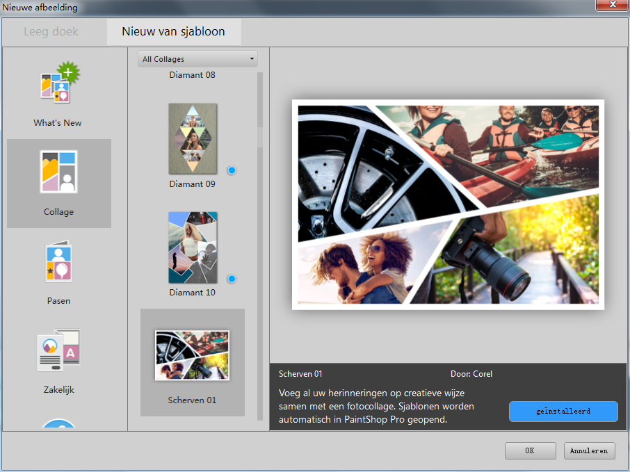

Een project starten op basis van een sjabloon
1 Voer een van de volgende handelingen uit:
• Klik op het tabblad Welkom op de knop Sjabloon.
• Klik op het tabblad Bewerken op Bestand > Nieuw van sjabloon.
Het dialoogvenster Nieuwe afbeelding wordt geopend, waarin de pagina Nieuw van sjabloon wordt weergegeven.
2 Kies een sjabloon.
Als de sjabloon nog niet is geïnstalleerd, klikt u op Downloaden of Kopen.
3 Klik op OK.

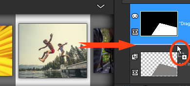

4 Selecteer een foto die volgens u goed past in een van de frames van het palet Ordenen en sleep de miniatuur naar het palet Lagen, onder de maskerlaag (de maskerlagen worden in zwart-wit weergegeven) voor het frame dat u wilt vullen.
Het is belangrijk om de afbeeldingsminiatuur onder de maskerlaag in zwart-wit te slepen. In de muisaanwijzer wordt een plusteken getoond en een lijn wordt tussen de lagen weergegeven, wat aanduidt dat u een afbeeldingslaag invoegt.
De afbeelding wordt ingevoegd als laag en wordt geselecteerd (in blauw gemarkeerd).

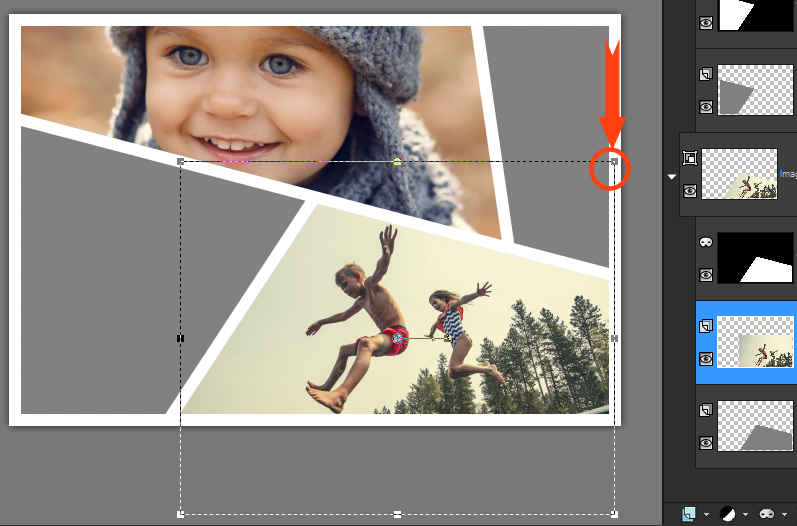

6 Pas het zoomniveau aan in het afbeeldingsvenster (u kunt het gereedschap Uitzoomen op de Standaardwerkbalk gebruiken) totdat de randen van de afbeeldingslaag zichtbaar worden, als ze buiten het afbeeldingsvenster vallen.
Een kader duidt de randen van de afbeeldingslaag aan. De rode pijl en cirkel geven aan hoek-tekenpunt aan.
7 Sleep een hoek-tekenpunt om het formaat van de afbeeldingslaag te wijzigen. U kunt de afbeeldingslaag verplaatsen door de cursor in het midden van de afbeeldingslaag te plaatsen (een cursor met vier pijlpunten wordt weergegeven) en te slepen.

Als de afbeelding met 'clipping' wordt weergegeven en u het transparantieraster ziet wanneer u de afbeeldingslaag verplaatst of het formaat ervan wijzigt, moet u controleren of de maskergroep is geselecteerd op het palet Lagen in plaats van afbeeldingslaag. Als dat het geval is, maakt u uw handelingen ongedaan totdat de afbeelding is hersteld en selecteert u de beoogde laag.
De rode x duidt de groepslaag aan. Het rode vinkje duidt de afbeeldingslaag aan. U moet de afbeeldingslaag selecteren voordat u de laag in het afbeeldingsvenster aanpast.
