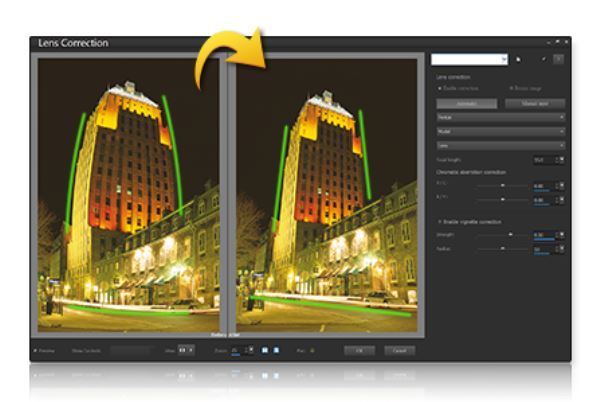

Lenscorrectie bestaat uit een collectie besturingselementen waarmee u een groot aantal problemen in uw foto's kunt herstellen die door lenzen worden veroorzaakt. U kunt Lenscorrectie gebruiken voor foto's die zijn opgeslagen in de indeling JPEG, TIFF en RAW.
U kunt Lenscorrectie gebruiken om een groot aantal problemen op te lossen, waaronder Tonvormige vertekening (hierboven).

Voor het corrigeren van problemen kunt u het besturingselement Automatisch of Handmatig gebruiken.
Met Automatisch kunt u afbeeldingen corrigeren op basis van camera- en lensprofielen die zijn ingebouwd in Corel PaintShop Pro.
Correctie inschakelen — hiermee schakelt u lenscorrectie in of uit.
Automatisch bijsnijden — hiermee wordt het afbeeldingsbestand geschaald, zodat het afbeeldingsframe wordt gevuld.
Vervolgkeuzelijst Fabrikant — hiermee wordt de camerafabrikant automatisch weergegeven (als de afbeelding metagegevens heeft) of kunt u deze handmatig instellen.
Vervolgkeuzelijst Model — hiermee wordt het cameramodel automatisch weergegeven (als de afbeelding metagegevens heeft) of kunt u dit handmatig instellen.
Vervolgkeuzelijst Lens — hiermee wordt de lens die is gebruikt voor het maken van de opname automatisch weergegeven (als de afbeelding metagegevens heeft).
Belangrijk! In bepaalde gevallen bepaalt de toepassing de beste keuze op basis van gegevens. U kunt onjuiste inschattingen wijzigen door het juiste merk, het juiste cameramodel en de juiste lens te kiezen in de desbetreffende lijsten. Deze instellingen bepalen welk profiel wordt gebruikt voor het verwijderen van vervorming.
Brandpuntsafstand — hiermee wordt de instelling voor de brandpuntsafstand van de lens weergegeven op het moment dat de opname werd gemaakt (als de afbeelding metagegevens heeft) of kunt u de waarde handmatig instellen.
Handmatig — hiermee kunt u handmatig correctieparameters invoeren in plaats van gebruik te maken van correctieparameters uit profielen die onderdeel van de toepassing zijn. Dit is handig voor lenzen die nog niet zijn opgenomen in de lenscorrectiedatabase.

* Lenscorrectie gebruiken
1 Voer een van de volgende handelingen uit:
Voor RAW-afbeeldingen: open de afbeelding in het Lab voor RAW-gegevens en klik op het tabblad Lens.
Voor JPEG- en TIFF-afbeeldingen: klik op Aanpassen > Lenscorrectie.
2 Klik op Automatisch of Handmatig en pas de instellingen naar wens aan.
