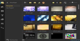

Verwenden des Archivs
Das Archiv ist ein Aufbewahrungsort für alles, was Sie benötigen, um einen Film zu erstellen: Videoclips, Fotos, Audiodateien, Sofortprojektvorlagen, Übergänge, Titel, Filter, Grafiken und Trackingpfade.
Erstellen Sie ein benutzerdefiniertes Archiv für ein Projekt. Im Archiv können Sie Medien auswählen, hinzufügen und löschen. Wenn die Mediendateien vom ursprünglichen Speicherort verschoben werden, können Sie die Verknüpfungen automatisch wiederherstellen. Denken Sie daran, das Archiv zu exportieren, um eine Sicherung auf der Festplatte oder einem externen Speichergerät zu erstellen. Sie können das Archiv dann später importieren.
Nach Abschluss eines Projekts können Sie das Archiv zurücksetzen, um die Standardmedienclips wiederherzustellen. Die hinzugefügten Dateien werden nur aus dem Archiv gelöscht, bleiben aber am ursprünglichen Speicherort erhalten. Sie haben immer die Möglichkeit, die Mediendateien erneut in das Archiv zu importieren.
Klicken Sie mit der rechten Maustaste auf einen Clip im Archiv, um die Eigenschaften des Clips anzuzeigen und Clips zu kopieren, zu löschen oder nach Szenen zu schneiden.
Außerdem können Sie einen Clip im Archiv zuschneiden, indem Sie durch Ziehen der Scrub-Leiste im Player-Bereich Markierungsanfang/Markierungsende festlegen.
Archivdateien, die Sie in einem Projekt verwenden, werden in der rechten oberen Ecke der Miniatur mit einem grünen Häkchen gekennzeichnet.

So fügen Sie dem Archiv Medienclips hinzu
1 Klicken Sie auf Hinzufügen, um einen neuen Archivordner anzulegen, in dem Sie Ihre Medienclips speichern.
Hinweis: Sie können benutzerdefinierte Ordner erstellen, um Ihre eigenen Clips von Beispielclips zu trennen oder um alle Clips, die zu einem Projekt gehören, in einem Ordner abzulegen.
2 Klicken Sie auf die Schaltfläche
Mediendateien importieren
, um nach Ihren Dateien zu suchen.
3 Wählen Sie die Dateien, die Sie importieren möchten.
4 Klicken Sie auf Öffnen.
Klicken Sie auf Durchsuchen, um den Datei-Explorer zu öffnen, in dem Sie Dateien in das Archiv oder auf die Zeitachse ziehen und dort ablegen können.
