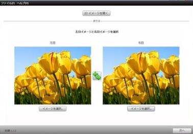

Photo selection window
2 以下のいずれかの操作を行います。
n 一枚の 2D 画像を画像ペアに変換し、画像を読み込むには、2D イメージを開くボタンをクリックして、使用したいフォトをブラウズします。
n 標準のカメラで撮影した 2 枚のイメージをロードし、イメージを選択ボタンをクリックし、使用したいフォトを参照します。
n MPO ファイルをロードするには、ファイル > MPO ファイルを開くを選択します。左目のイメージと右目のイメージが自動的に選択されます。(MPO は、フジ 3D カメラで使用する独自のフォーマットです。)
n JPS ファイルをロードするには、ファイル > JPS ファイルを開くを選択します。左目のイメージと右目のイメージが自動的に選択されます。(JPS ファイルは、隣合わせに配置したまったく同じサイズの JPG 画像で構成されています)
n サイドバイサイドの立体鏡イメージをロードするには、ファイル > サイドバイサイド イメージを開くを選択します。
n トップ/ボトム(オーバー/アンダー イメージとも呼ぶ)の立体鏡イメージをロードするには、ファイル > トップ/ボトム イメージを開くを選択します。

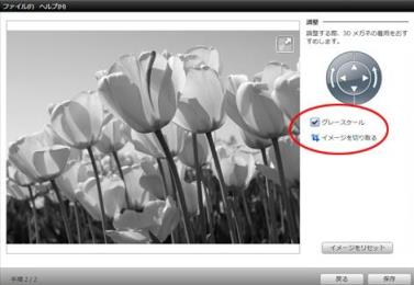

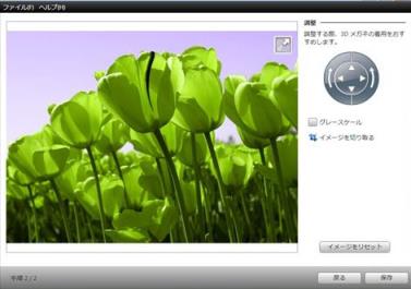

Photo adjustment window
4 3D メガネを着用します。
5 ベストな 3D 効果になるまで、調整ボタンでトップのイメージを動かしたり、回転させて、微調整します。

n フォトのペアによっては、調整ウィンドウのグレースケール チェックボックスを選択すると、3D 効果の仕上がりが良くなる場合があります。イメージのグレースケール変換は、チェックボックスの選択を外す、またはイメージをリセットをクリックすると、いつでも解除できます。このウィンドウで変更を加えても、オリジナルのイメージ ペアは影響されません。
Photo adjustment window with Grayscale selectioned
