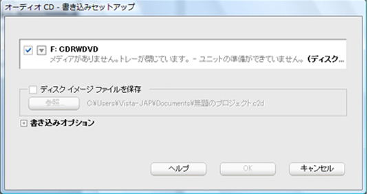

注意: 書き込みセットアップ ダイアログ ボックスを使ってファイルを書き込むには、以下の手順で操作します。このダイアログ ボックスを表示するには、書き込むファイルを選択し、書き込みをクリックしなければならない場合もあります
1 リストから書き込みデバイスを選択します。複数の書き込みデバイスを選択すると、複数のディスク コピーを同時に書き込めます。
Burn Setup dialog box
デフォルト レコーダーの横にはチェックマークが付いています。
2 書き込み可能なディスクをドライブに挿入します。
3 書き込みデバイスの詳細を表示する場合、またはディスクの取り出し、消去、フォーマットなどの操作を行う場合は、チェック ボックスの横にある矢印ボタンをクリックして、ドロップダウン メニューから以下のいずれかのオプションを選択します。
n ディスクを取り出すには、ディスクの取り出しを選択します。
n ディスクを消去またはフォーマットするには、消去またはフォーマットを選択します。このオプションを選択すると、書き換え可能ディスクのコンテンツが消去されるか、またはブランクのディスクがフォーマットされます。
注意: 書き換え不可能ディスクは、1 回しかフォーマットできません。また、書き込んだデータの消去もできません。書き換え可能ディスクは、何回でもフォーマットおよび消去できます。
4 ディスク イメージ ファイルを作成する場合は、ディスク イメージ ファイルを保存をクリックし、参照をクリックしてイメージ ファイルの名前と保存場所を指定します。
ディスク イメージ ファイルとは、ディスクに書き込まれるデータの完全なコピーのことで、ハード ドライブ上に保存されるという点だけが異なります。ディスク イメージ ファイルを保存すると、オリジナルのディスクがなくても後でそのディスクの別のコピーを作成できるので便利です。
