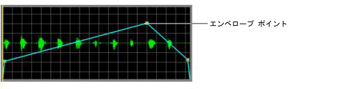

エンベロープ ポイントをオーディオの波形に追加したり、エンベロープ ポイントを調整して音量を増減させたりして、オーディオ クリップ内の音量変化を正確に制御できます。
オーディオ エディターを使ってエンベロープ ポイントを追加および調整するには:
1 編集するオーディオ クリップのオーディオ エディターを開きます (オーディオ エディターを開くを参照)。
2 波形表示で、エンベロープをクリックしてポイントを追加します。
3 音量を上げる場合はそのポイントを上にドラッグし、音量を下げる場合は下にドラッグします。
ヒント: オーディオ エディターで、ズーム インをクリックして作業領域を拡大すると、微調整しやすくなります。他の編集ポイントを表示するには、ズーム アウトをクリックします。
4 クリップのボリュームが希望するレベルになるまで、 手順 2 と 手順 3 を繰り返します。
