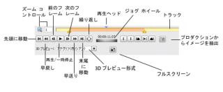

標準の再生のコントロール(先頭に移動、早戻し、再生/一時停止、早送り、末尾に移動)のほかに、以下のコントロールを使用できます。
トラック/再生ヘッド
トラックと再生ヘッドは、プロダクション内の現在位置を示します。特に設定を変更しない限り、トラックはプロダクション全体の再生時間を表します。
ズーム コントロール
トラックに表示される時間を短くする場合には、ズーム コントロールを使用します。たとえば、長さが 1 時間のプロダクションのうち 10?分間だけ表示する場合は、ズーム インすると、プレビュー コントロールを使ってプロダクション内の位置をより正確に指定できます。
ジョグ ホイール
再生ヘッドを少しずつ移動させる場合は、ジョグ ホイールを使用します。ジョグ ホイールを使用するには、ジョグ ホイールをクリックし、目的の方向にドラッグします。たとえば、先へ進める場合は、ジョグ ホイールの左側をクリックし、右にドラッグします。
プロダクションからイメージを抽出
このボタンをクリックすると、プロダクションからフレームを静止画像として抽出し、ファイルに保存できます。保存したイメージは、静止画像としてプロダクションに挿入できます。
3D プレビュー コントロール
3D プレビュー ドロップダウン リストでは、さまざまなフォーマットで 3D プロダクションをプレビューできます。標準テレビやコンピューターのディスプレイでプロダクションを見たい場合、または赤/シアンの 3D メガネを着用して見たい場合は、アナグリフ(赤/シアン)を選択します。プレビューのフォーマットをディスプレイと合わせるには、3D ディスプレイ画面と同じを選択します。1 枚のイメージ ストリームを表示するには、左目のみ、または右目のみを選択します。
