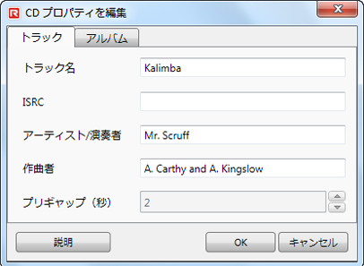

4 CD プロパティを編集ウィンドウが開きます。トラック および アルバム という名前のタブがあります。アルバム タブを使用して、アルバム全体に共通するプロパティを入力します。トラック タブを使用して、トラックごとに異なるプロパティを入力します
Edit CD Properties window
このダイアログボックスを使用してアルバムおよびトラック情報を追加してプリギャップを設定します。

8 プロジェクト ウィンドウで最初のトラックをダブルクリックします。
トラック タブが選択された状態で、CD プロパティを編集ウィンドウが開きます。
9 トラック名などこのトラック固有のプロパティを入力します。
10 OK ボタンをクリックします。
