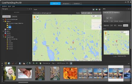

Locatiegegevens weergeven
Nadat u een locatie hebt toegewezen aan een foto, wordt een locatiemarkering weergegeven op de kaart in de Kaartmodus en toegevoegd aan de miniatuur van de gelabelde foto. Locatiegegevens worden eveneens weergegeven in de paletten Navigatie en Info.
In de Kaartmodus kunt u locatiegegevens bekijken op een interactieve kaart (midden), het palet Navigatie (links) en het palet Info (rechts).
Palet Navigatie — Gelabelde foto's worden geordend per locatie in de map Plaatsen, waarbij de hiërarchie van land, district, plaats en weg wordt gevolgd. Foto's die locatiegegevens bevatten die niet in overeenstemming kunnen worden gebracht met de kaart worden opgenomen in de map Onbekende plaatsen. U kunt deze foto's handmatig labelen of door locatiegegevens te importeren en af te stemmen. Nadat de foto's zijn gelabeld, worden zij naar een map verplaatst die overeenkomt met hun locatie.
Palet Info — Locatiegegevens worden weergegeven op het tabblad Plaatsen. Locatiemarkeringen kunnen worden bekeken op een kaart en de namen van de bijbehorende locaties worden weergegeven in het vak Locatie eronder. In het palet Info worden tevens bewerkbare gegevens over breedte- en lengtegraad weergegeven.

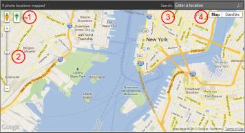

De Kaartmodus is geïntegreerd met Google Maps en biedt een reeks verschillende weergaveopties, zoals in- en uitzoomen of Google Street View gebruiken. Zie de Help van Google Maps voor meer informatie over de beschikbare opties.
De Kaartmodus biedt alle standaardfuncties van Google Maps. U kunt 1) Street View activeren door de oranje pegman naar de kaart te slepen, 2) in- of uitzoomen door de schuifregelaar te slepen, 3) zoeken naar een locatie en 4) een kaartweergave kiezen.

Een kaartweergave kiezen
Klik op de knop Kaart of Satelliet in de rechterbovenhoek van het gebied Kaart en kies de gewenste opties.
Zoom in of uit
Sleep de schuifregelaar Zoomen omhoog of omlaag. Bij hogere zoomniveaus zijn meer kaartdetails te zien en meer locatiemarkeringen die mogelijk zijn samengevoegd tot één markering op lagere zoomniveaus.
Sleep de oranje pegman naar een locatie op de map. U kunt Google Street View afsluiten door op de knop Sluiten te klikken.
