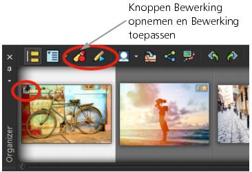

In het werkvlak Beheren kunt u de bewerkingen kopiëren die u op één foto hebt gemaakt en vervolgens op zoveel foto's als u wenst toepassen. U kunt bijvoorbeeld een belichtingscorrectie toepassen op meerdere foto's of dezelfde rand- en afmetingsopties toepassen op een reeks foto´s die u klaarmaakt voor een website.
Nadat u een foto hebt bewerkt in het werkvlak Aanpassen of Bewerken, verschijnt een klein bewerkingspictogram op het miniatuur van de foto. Als u terugkeert naar het werkvlak Beheren, hebt u toegang tot de opdrachten Bewerking opnemen en Bewerking toepassen, om de wijzigingen toe te passen op andere foto's.
Een pictogram in de linkerbenedenhoek van een miniatuur geeft aan dat de bewerking van de foto gekopieerd en toegepast kan worden op andere foto's.

1 Na het bewerken van een afbeelding in het Werkvlak Aanpassen, Werkvlak Bewerken of Lab voor RAW-gegevens slaat u de wijzigingen op en keert u terug naar het Werkvlak Beheren.
2 Kies het miniatuur van de door u bewerkte foto.
Een potloodpictogram of een RAW-pictogram verschijnt in de linkerbovenhoek van de miniatuur om aan te geven dat de afbeelding is bewerkt.
3 Klik op de knop Bewerking opnemen op de werkbalk Ordenen.
U kunt de bewerkingen van zowel geopende als gesloten bestanden alleen voor de huidige sessie opnemen. Wanneer u het programma sluit, worden alle opgenomen bewerkingen automatisch verwijderd.
U kunt de bewerkingen ook opnemen door met de rechtermuisknop op de geselecteerde miniatuur te klikken en Bewerking opnemen te kiezen.

1 Kies een of meer miniatuurweergaven in het palet Ordenen.
2 Klik op de knop Bewerking toepassen op de werkbalk Ordenen.
3 Klik op OK in het dialoogvenster Voortgang van batchverwerking.
Bij RAW-bestanden worden de opgeslagen instellingen van het dialoogvenster Lab voor RAW-gegevens toegepast.
Wanneer u het programma afsluit, worden alle opgenomen bewerkingen automatisch verwijderd.
U kunt de opgenomen bewerkingen ook toepassen door met de rechtermuisknop op de geselecteerde miniaturen te klikken en Bewerking toepassen te kiezen.
