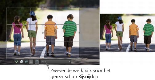

1 Kies het gereedschap Bijsnijden op de werkbalk Gereedschappen.
De bijsnijdrechthoek verschijnt standaard op het bericht en het gebeid buiten de bijsnijdrechthoek is gearceerd.
2 Pas de grootte van het bijsnijdgebied aan door de randen hendels of randen te verslepen. U kunt de bijsnijdrechthoek verplaatsen door de cursor er binnenin te plaatsen en te slepen.
U kunt een vooringestelde bijsnijdgrootte instellen vanuit de vervolgkeuzelijst Voorinstellingen op de zwevende werkbalk voor het gereedschap Bijsnijden, of uit de vervolgkeuzelijst in het palet Gereedschapsopties.
3 Wanneer u klaar bent om de afbeelding bij te snijden, klikt u op de knop Toepassen op het palet Gereedschapsopties of op de zwevende werkbalk voor het gereedschap Bijsnijden.
