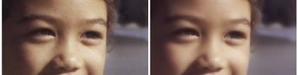

De afbeelding links ziet er korrelig uit vanwege grofkorreligheid op de digitale afbeelding. De afbeelding rechts lijkt vloeiender en minder korrelig nadat de grofkorreligheid is verwijderd.
