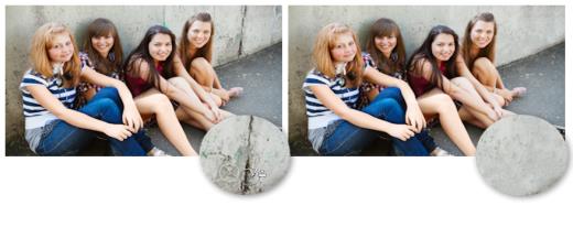

U verwijdert oneffenheden en objecten uit afbeeldingen met het Kloonpenseel of het gereedschap Object verwijderen. Met het Kloonpenseel kunt u oneffenheden en objecten uit een afbeelding verwijderen door er met een ander gedeelte van de afbeelding overheen te verven. De verfbron kan een deel van dezelfde laag, een andere laag in de afbeelding, een samengevoegde afbeelding of een laag uit een andere afbeelding zijn.
Het gereedschap Kloonpenseel is gebruikt om de scheuren in de muur op de foto links te verwijderen.

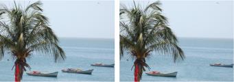

Met Objecten verwijderen kunt u objecten verwijderen wanneer het omringende gebied redelijk uniform qua kleur en textuur is. Dit gereedschap is vergelijkbaar met het gereedschap Kloonpenseel omdat u dit ook gebruikt om een te verwijderen gebied te identificeren en vervolgens een achtergrond kiest om dat gebied mee te bedenken.
Object verwijderen is gebruikt om één boot uit het water te verwijderen.
