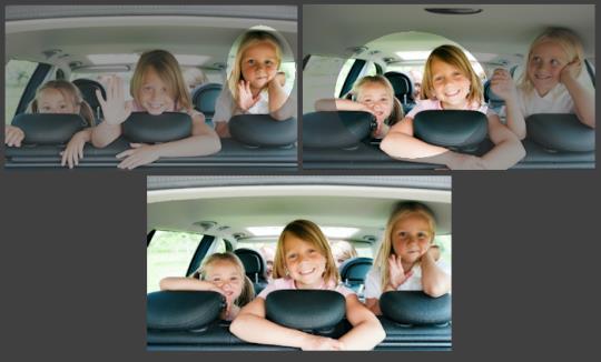

Met Foto's samenvoegen kunt u twee of meer foto's met hetzelfde tafereel combineren en precies kiezen wat u wilt behouden of verwijderen uit het tafereel. Hieronder volgen enkele voorbeelden:
Door zich verplaatsende objecten, zoals mensen of auto's, uit een foto te verwijderen, kunt u in een drukke stad een foto maken van een lege straat.
U kunt een groepsfoto corrigeren waarbij één persoon knippert of wegkijkt. Plaats hier gewoon een betere pose van de persoon van een andere foto in.
Toon uw creativiteit door dezelfde persoon meerdere keren in eenzelfde foto af te beelden.
Foto's samenvoegen kan worden gebruikt om perfecte groepsfoto's te maken.
