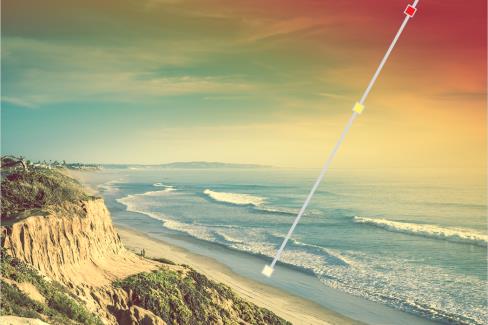

Een interactieve lijn voor een opvulling met kleurovergang wordt op het scherm weergegeven wanneer u het gereedschap Opvulling met kleurovergang gebruikt.

2 Sleep in het afbeeldingsvenster over het doek, een selectie of een object om de kleurverlooplijn in te stellen.

• Als u de hoek van het verloop wilt aanpassen, sleept u de rotatiehendel .
• Als u een kleur wilt toevoegen, sleept u een kleurstaal uit het palet Materialen naar de verlooplijn.
• Als u een kleur wilt verwijderen, sleept u een staal weg van de verlooplijn.
• Als u een kleur wilt wijzigen, klikt u op een staal op de verlooplijn (een blauwe staalomtrek duidt aan dat het is geselecteerd). Sleep vervolgens een nieuw kleurstaal uit het palet Materialen naar het geselecteerde staal.
• Als u de overgang tussen kleuren wilt aanpassen, sleept u de stalen in de lengterichting van de verlooplijn.
• Als u het type verloop wilt wijzigen of het verloop wilt omkeren, past u de besturingselementen aan op het palet Opties voor gereedschap.
Opmerking: Zoom uit als u het einde van de verlooplijn niet kunt zien.
