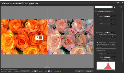

Диалоговые окна — это окна, которые открываются при выборе определенных команд Corel PaintShop Pro. Их можно использовать для выбора и предварительного просмотра параметров команд. Положение диалоговых окон на экране фиксируется программой, поэтому повторно они открываются в том же положении.
Диалоговые окна бывают двух типов. Для следующих эффектов и функций настройки используются большие диалоговые окна, что облегчает работу с интерактивными элементами управления: Глубина резкости, Цифровое подавление шума, Градуированный фильтр, Устранение эффекта красных глаз, Ретро-эффект, Выборочный фокус, Интеллектуальная фотокоррекция и Виньетка.
Для некоторых эффектов и функций настройки и используются большие диалоговые окна

В большинстве диалоговых окон, используемых для коррекции изображений, применения эффектов или изменения настроек, содержатся окна «До» и «После», в которых отображается изменяемое изображение.
В некоторых диалоговых окнах «До» и «После» окна можно отображать или скрывать с помощью кнопки «Показать/скрыть предварительные изображения»:
Когда окна «До» и «После» скрыты, эффекты параметров в текущем изображении по-прежнему можно просмотреть, если установить флажок Просмотр изображения в правом верхнем углу диалогового окна.

В некоторых диалоговых окнах поле цвета отображает выбранный цвет для данного элемента управления. При наведении указателя на поле цвета указатель принимает форму пипетки и отображаются значения RGB.

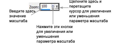

Увеличение или уменьшение окна предварительного просмотра
Установите значение в поле «Масштаб».
Кроме того, можно развернуть диалоговое окно, чтобы окна «До» и «После» занимали большее пространство.
