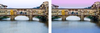

Der Effekt „Verlauffilter“ wurde auf das Originalbild (links) angewandt, um einen Sonnenuntergangseffekt zu erzielen und das Blau des Wassers zu intensivieren.
