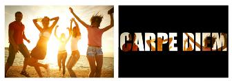

Sie können die Textschneider-Option dazu benutzen, eine Textaussparung zu erstellen, die mit dem darunter liegenden Foto oder Bild gefüllt wird. Der Effekt ähnelt der Verwendung einer Freistellungsmaske, außer dass das ausgesparte Obekt als neue Datei mit einem transparenten Hintergrund erstellt wird: Er eignet sich perfekt für Collagen, Fotoalben und weitere kreative Fotoprojekte.
So erstellen Sie Textaussparungen
1 Öffnen Sie auf der Registerkarte Bearbeiten ein Bild, das Sie als Füllung verwenden möchten.
2 Klicken Sie in der Werkzeugleiste auf das Textwerkzeug .
3 Wählen Sie in der Werkzeugoptionen-Palette die gewünschten Textoptionen aus.
4 Klicken Sie im Bildfenster auf die Stelle, an der Sie den Text positionieren möchten, und geben Sie den Text ein.
Wenn Sie den Text mit dem Werkzeug Auswählen vergrößern, verkleinern oder neu positionieren, aktivieren Sie den Textmodus neu, indem Sie zuerst auf das Textwerkzeug und dann innerhalb des Texts klicken.
5 Klicken Sie in der Werkzeugoptionen-Palette auf die Schaltfläche Schneider-Vorschau .
Es wird ein halbtransparenter Modus aktiviert, der eine Vorschau auf die Aussparung ermöglicht. Sie können nun die Position, Größe oder Drehung der vorgeschlagenen Aussparung mithilfe der Ziehpunkte für das Objekt anpassen.
6 Klicken Sie in der Werkzeugoptionen-Palette auf die Schaltfläche Textschneider.
Die Aussparung wird mit dem darunter liegenden Bild gefüllt und als neue Datei mit einem transparenten Hintergrund angelegt. Auf dem aktuellen Bild werden auch eine Ebene und eine Maske erstellt.
