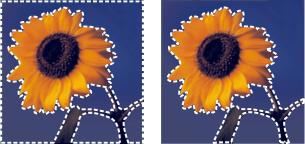

Manchmal ist die einfachste Form zur Durchführung einer komplexen Auswahl die Auswahl des Teils des Bilds, den Sie nicht möchten, und danach die Invertierung der Auswahl. Bei einem Foto von einer Person vor einem Hintergrund mit einheitlicher Farbe können Sie beispielsweise zuerst den Hintergrund auswählen und dann die Auswahl umkehren, um die Person auszuwählen.
Indem Sie einen einheitlichen Hintergrund (links) auswählen und die Auswahl dann umkehren, können Sie einen komplexen mehrfarbigen Vordergrund (rechts) isolieren.
