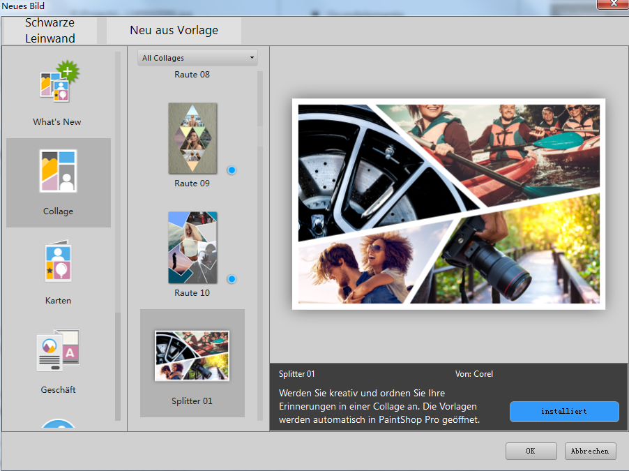

Auf der Registerkarte Neu aus Vorlage im Dialogfeld Neues Bild können Sie auf eine umfangreiche Auswahl kreativer Vorlagen zugreifen: von Karten, Collagen und Broschüren bis zu Social-Media-Vorlagen. Sie können unter einer Auswahl kostenloser Vorlagen auswählen oder Vorlagen kaufen.

So starten Sie ein Projekt aus einer Vorlage
1 Führen Sie einen der folgenden Schritte aus:
• Klicken Sie in der Registerkarte Willkommen auf die Schaltfläche Vorlage.
• Klicken Sie auf der Registerkarte Bearbeiten auf Datei > Neu aus Vorlage.
Das Dialogfeld Neues Bild wird eingeblendet und die Seite Neu aus Vorlage angezeigt.
2 Wählen Sie eine Vorlage aus.
Falls die Vorlage noch nicht installiert ist, klicken Sie auf Herunterladen oder Kaufen.
3 Klicken Sie auf OK.

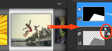

4 Wählen Sie in der Palette Verwalter ein Foto, das gut in einen der Vorlagenrahmen passt, und ziehen Sie die Miniaturansicht auf die Ebenenpalette unter die Maskenebene (Maskenebenen werden schwarz-weiß angezeigt) für den Rahmen, den Sie füllen möchten.
Es ist wichtig, dass Sie die Bildminiaturansicht unter die schwarz-weiße Maskenebene ziehen. Der Mauszeiger zeigt ein Pluszeichen an und zwischen den Ebenen wird eine Linie angezeigt, um darauf hinzuweisen, dass Sie eine Bildebene einfügen.
Das Bild wird als Ebene eingefügt und ausgewählt (blau markiert).

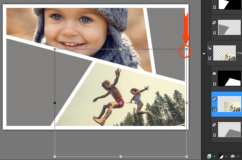

5 Klicken Sie in der Symbolleiste Werkzeuge auf das Werkzeug Auswählen .
6 Passen Sie im Bildfenster die Zoomstufe an (Sie können dazu das Werkzeug Auszoomen auf der Standardsymbolleiste verwenden), bis Sie die Ränder der Bildebene sehen können, falls diese über das Bildfenster hinausreichen.
Eine Auswahllinie kennzeichnet die Ränder der Bildebene. Der rote Pfeil und Kreis zeigen einen Eckknoten an.
7 Ziehen Sie an einem Eckpunkt, um die Größe der Bildebene zu verändern. Sie können die Bildebene verschieben, indem Sie den Mauszeiger in der Mitte des Bildes positionieren (ein Mauszeiger mit vier Pfeilspitzen wird angezeigt) und ziehen.
Wenn Sie das Bild in einen anderen Rahmen auf der Vorlage verschieben möchten, ziehen Sie das Bild in der Ebenenpalette unter eine andere Maskenebene (unter Umständen müssen Sie dazu in der Ebenenpalette den Bildlauf betätigen).
