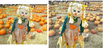

Wenn Sie eine Kamera besitzen, die Tiefeninformationen (XDM-Metadaten) erfasst, können Sie mithilfe der auf der Registerkarte Anpassen verfügbaren Tiefenauswahl-Funktion Anpassungen und sofortige Effekte auf spezifische Bereiche eines Fotos anwenden. Die Tiefe basiert auf dem Abstand zwischen einem besonderen Tiefensensor der Kamera und der auf dem Foto aufgenommenen Objekte.
Links das Originalbild; rechts wurde mithilfe der Tiefenauswahl ein Effekt ausschließlich auf den Hintergrund angewendet.
