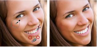

U kunt vlekjes verwijderen, tanden witter maken en een zongebruinde tint toepassen.
Vlekken in het gezicht verwijderen
tabblad Bewerken
1 Selecteer het gereedschap Makeover op de werkbalk Gereedschappen.
2 Kies Vlekverwijderaar op het palet Gereedschapsopties.
De aanwijzer verandert in concentrische cirkels.
3 Pas de Grootte op het palet Opties voor gereedschap zo aan dat de vlek binnen de binnenste cirkel van aanwijzer valt.
De buitenste cirkel is bedoeld voor het materiaal waarmee de vlek wordt bedekt.
4 Pas de instelling voor Kracht aan op het palet Opties voor gereedschap.
Het waardebereik loopt van 1 tot 100. Bij hogere waarden wordt er meer bronmateriaal (ingesloten in de buitenste cirkel) toegepast op het gebied van de vlek (ingesloten in de binnenste cirkel).
5 Klik rechtstreeks op de vlekken.
Indien gewenst kunt u inzoomen op de foto om het gereedschap Makeover beter te kunnen toepassen.
