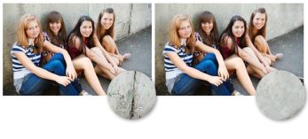

Универсальный инструмент копирования и коррекции «Кисть клонирования» позволяет закрашивать одну область изображения (целевой сегмент) другой областью изображения (исходным сегментом). Источником для рисования может быть часть того же слоя, другой слой изображения, слитое изображение или слой другого изображения.
По умолчанию полупрозрачное наложение (опция Отобразить наложение) исходного материала отображается при наведении курсора на целевой сегмент . Наложение играет роль окна предварительного просмотра и облегчает выбор исходного сегмента при работе.
На фотографии, показанной слева, для удаления трещин на стене на фотографии слева.
