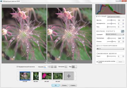

Откроется диалоговое окно Лаборатория файлов RAW с изображением.
Настройка параметров в фотографии RAW
1 В диалоговом окне Лаборатория файлов RAW перейдите на вкладку Базовый и выполните одно из следующих действий:
Перетащите регуляторы Яркость, Насыщенность или Тень для быстрой общей настройки изображения.
В области Баланс белого настройте цвет, выбрав параметр заготовки освещенности в раскрывающемся списке Макрос, или выбрав область предварительного просмотра для настройки белой точки с помощью инструмента «Пипетка». Можно также настроить или выполнить точную настройку цвета с помощью регуляторов температуры и оттенка.
В области Восстановление подсветки щелкните подходящий параметр в раскрывающемся списке. Функция восстановления бликов работает особенно хорошо на переэкспонированных изображениях — это может помочь при восстановлении деталей в сдутых областях.
В поле Снижение шумов протащите регулятор Порог для сглаживания цифрового шума.
В окне предварительного просмотра можно просмотреть изменения.
При необходимости сохранить настройки для использования в будущем установите флажок Сохранить параметры изображения.
В любое время можно щелкнуть Сброс, чтобы отменить настройки.
