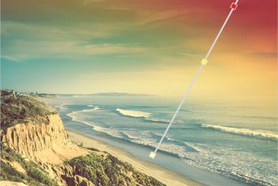

При работе с инструментом градиентной заливки на экране отображается интерактивная линия градиентной заливки.

2 В окне изображения протащите курсор через холст, выделение или объект, чтобы задать линию градиента.
