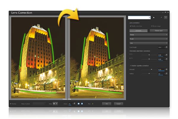

Bei der Objektivkorrektur handelt es sich um eine Sammlung von Steuerelementen, mit denen eine Reihe von objektivbedingten Problemen auf Fotos korrigiert werden können. Die Objektivkorrektur kann mit Fotos verwendet werden, die in den Formaten JPEG, TIFF und RAW gespeichert sind.
Die Objektivkorrektur kann zur Korrektur einer Reihe von Problemen, wie z. B. Tonnenverzerrungen (oben), benutzt werden.

Sie können automatische oder manuelle Steuerelemente zur Korrektur der Probleme verwenden.
Mit der automatischen Option werden Ihre Bilder anhand der in Corel PaintShop Pro integrierten Kamera- und Objektivprofile korrigiert.
• Korrektur aktivieren: Die Objektivkorrektur wird ein- bzw. ausgeschaltet
• Automatisch beschneiden: Das Bild wird so skaliert, dass es den Bilderrahmen ausfüllt.
• Listenfeld Hersteller: Der Kamerahersteller wird automatisch angezeigt (wenn das Bild Metadaten enthält) oder Sie können ihn selbst angeben.
• Listenfeld Modell: Das Modell wird automatisch angezeigt (wenn das Bild Metadaten enthält) oder Sie können es selbst angeben.
• Listenfeld Linse: Das für die Aufnahme des Fotos verwendete Objektiv wird automatisch angezeigt (wenn das Bild Metadaten enthält).
Wichtig! In einigen Fällen wählt die Anwendung anhand der Daten die beste Entsprechung. Werden falsche Angaben gewählt, können Sie den richtigen Hersteller, das richtige Kameramodell und das richtige Objektiv aus der Liste auswählen. Anhand dieser Angaben wird das Profil bestimmt, das zur Korrektur der Verzerrungen verwendet wird.
• Brennweite: Zeigt die Brennweiteneinstellung des Objektivs zur Zeit der Bildaufnahme (wenn das Bild Metadaten enthält). Die Einstellung kann auch manuell eingegeben werden.
Die Option Manuell ermöglicht es, die Korrekturparameter manuell einzugeben, anstatt die Korrekturparameter der in die Anwendung integrierten Profile zu nutzen. Dies erweist sich nützlich für Objektive, die noch nicht in der Objektivkorrektur-Datenbank erfasst sind.

So nutzen Sie die Objektivkorrektur
1 Sie haben folgende Möglichkeiten:
• Wenn es sich um ein RAW-Bild handelt, öffnen Sie dieses im Kamera-RAW-Editor und klicken auf die Registerkarte Linse.
• Wenn es sich um JPEG- oder TIFF-Bilder handelt, klicken Sie auf Anpassen > Objektivkorrektur.
2 Klicken Sie auf Automatisch oder Manuell und wählen Sie die gewünschten Einstellungen.
