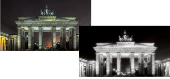

Pellicola a infrarossi
È possibile simulare lo scatto di una foto su una pellicola a infrarossi in bianco e nero con un filtro a infrarossi sulla fotocamera. Per aumentare l'effetto, è possibile regolare le impostazioni relative alla grana e al bagliore della pellicola.
La foto originale (sinistra) e la stessa foto con l'effetto Pellicola a infrarossi (destra)

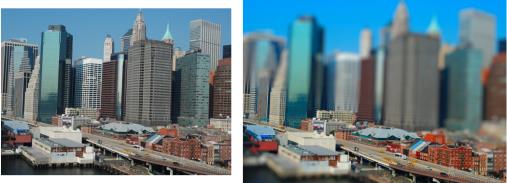

Messa a fuoco selettiva
È possibile creare un effetto miniatura rapido (noto anche come effetto tilt-shift) in modo che la scena di una foto abbia l'aspetto di un modello in miniatura o di un giocattolo. L'illusione viene creata regolando la profondità di campo, di solito lungo la linea d'orizzonte specificata e aumentando la saturazione della foto.
La scena urbana (a sinistra) è stata trasformata in un modello in miniatura (a destra).
È inoltre possibile utilizzare l'opzione Messa a fuoco selettiva per applicare un effetto profondità di campo rapido a qualsiasi foto. Per informazioni generali sulla profondità di campo, vedere Controllo della profondità di campo.
Suggerimento per le foto: in genere, le foto scattate dall'alto sono ideali per un effetto miniatura.

Per applicare l'effetto Pellicola a infrarossi
Scheda Modifica
1 Scegliere Effetti Effetti foto Pellicola a infrarossi.
Viene visualizzata la finestra di dialogo Pellicola a infrarossi.
2 Digitare o impostare un valore in Intensità per determinare l'intensità generale dell'effetto infrarossi.
Con i valori più elevati, i verdi sono più brillanti mentre i blu più scuri. Impostando il valore su 0, si crea un'immagine in scala dei grigi.
3 Digitare o impostare un valore nel controllo Bagliore per applicare un effetto alone alle aree più luminose della foto.
Valori più elevati intensificano l'effetto alone, creando bordi attenuati nella foto. Impostazioni più basse minimizzano l'effetto alone.
4 Digitare o impostare un valore maggiore di 0 in Grana per aggiungere una granulosità a infrarossi più realistica alla foto.
5 Fare clic su OK.

Per applicare un effetto miniatura con l'opzione Messa a fuoco selettiva
Scheda Modifica
1 Scegliere Effetti} Effetti foto} Messa a fuoco selettiva.
Viene visualizzata la finestra di dialogo Messa a fuoco selettiva. È possibile ingrandire la finestra di dialogo per aumentare le dimensioni dei riquadri Prima e Dopo dell'area di anteprima.
2 Nell'area di messa a fuoco, fare clic su uno dei seguenti strumenti:
Strumento di selezione piana : lo strumento predefinito per l'impostazione di un'area di messa a fuoco lineare. Consente di ottenere risultati ottimali nell'impostazione di un'area di messa a fuoco lungo una strada, un ponte o un altro elemento lineare che non si trova lungo il bordo della foto.
Strumento di selezione semi-piana : consente di impostare un'area di messa a fuoco lineare lungo il bordo di una foto.
Strumento di selezione radiale : consente di impostare un'area di messa a fuoco circolare.
3 Nel riquadro Prima dell'area di anteprima, quando il puntatore assume la forma di cursore di spostamento , trascinare l'area della messa a fuoco nella posizione desiderata.
4 Trascinare il quadratino di rotazione (la casella alla fine della linea breve) per ruotare l'area della messa a fuoco.
5 Trascinare un quadratino di ridimensionamento (sulle linee piene) per impostare i bordi dell'area di messa a fuoco.
6 Ottimizzare i risultati trascinando uno dei seguenti dispositivi di scorrimento:
Valore di sfocatura: consente di determinare la quantità di sfocatura all'esterno dell'area di messa a fuoco.
Bordo sfumatura: consente di determinare la morbidezza della transizione tra l'area a fuoco e le aree sfocate. È inoltre possibile regolare la sfumatura in modo interattivo trascinando un quadratino di sfumatura (sulle linee punteggiate) nel riquadro Prima.
Saturazione: consente di determinare l'intensità dei colori nella foto. L'aumento della saturazione aiuta a simulare i colori vivaci della pittura utilizzati per modellini e giocattoli.
Elementi interattivi nel riquadro Prima: (1) Linea centrale (per lo Strumento di selezione piana), (2) Quadratino di rotazione, (3) Quadratino di ridimensionamento, (4) Quadratino di sfumatura
È inoltre possibile utilizzare l'opzione Messa a fuoco selettiva per applicare un effetto profondità di campo rapido. Modificare le impostazioni per ottenere un aspetto naturale.
