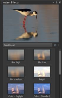

Utilizzo della tavolozza Effetti rapidi
Con la tavolozza Effetti rapidi è possibile applicare effetti predefiniti in modo rapido. Offre un modo semplice per applicare un effetto senza dover regolare i controlli. Quando si crea un'impostazione predefinita in qualsiasi finestra di dialogo degli effetti, tale impostazione predefinita viene visualizzata automaticamente nella categoria Definito dall'utente della tavolozza Effetti rapidi.
Tavolozza Effetti rapidi

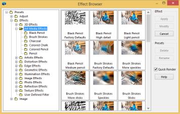

Utilizzo di Sfoglia Effetti
È possibile utilizzare Sfoglia Effetti per visualizzare in anteprima gli effetti prima di applicarli all'immagine. Sfoglia Effetti consente di visualizzare le impostazioni predefinite fornite con Corel PaintShop Pro, nonché quelle create dall'utente.
Per visualizzare le anteprime delle miniature contenute in Sfoglia Effetti, Corel PaintShop Pro applica l'impostazione predefinita di un effetto e quelle salvate nell'immagine. L'impostazione predefinita viene salvata come script nel formato file di Corel PaintShop Pro (PspScript).
In Sfoglia Effetti vengono visualizzate le miniature che consentono di visualizzare l'anteprima e di scegliere gli effetti.

Per selezionare un effetto dalla tavolozza Effetti rapidi
1 Nella tavolozza Effetti rapidi, scegliere una categoria dall'elenco a discesa nella parte superiore della tavolozza.
Se la tavolozza Effetti rapidi non è visualizzata, scegliere Visualizza Tavolozze Effetti rapidi.
2 Fare doppio clic su una miniatura per applicare l'effetto all'immagine attiva o a quelle selezionate.
Gli effetti sono cumulativi: ogni volta che si fa doppio clic, si aggiunge un nuovo effetto a quello già esistente.
Per annullare un effetto, fare clic sul pulsante Annulla (schede Regolazione e Modifica). Nota: il comando Ripristina modifica corrente ripristina tutti gli effetti che non sono stati salvati.
Nella scheda Gestione, se si applicano effetti a un'immagine in formato di file RAW, viene creata la versione JPEG dell'immagine.
Le impostazioni predefinite personalizzate (salvate in qualsiasi finestra di dialogo degli effetti) verranno visualizzate nella categoria Definito dall'utente della tavolozza Effetti rapidi al prossimo avvio dell'applicazione.
Per scegliere un effetto tramite il Visualizzatore effetti
Scheda Modifica
1 Scegliere Effetti Sfoglia Effetti.
Viene visualizzato Sfoglia Effetti.
2 Dall'elenco gerarchico sulla sinistra del riquadro effettuare una delle seguenti azioni:
• Per visualizzare l'anteprima di tutti gli effetti applicati all'immagine, fare clic sulla cartella Impostazioni predefinite.
• Per l'anteprima di una categoria di effetti, fare clic su una sottocartella della cartella Effetti (ad esempio Effetti 3D, Effetti artistici o Effetti foto).
Corel PaintShop Pro ricerca gli effetti nella cartella selezionata e crea le miniature dell'immagine con i singoli effetti applicati.
3 Fare clic su un'immagine in miniatura per scegliere un effetto predefinito.
4 Fare clic su Applica.
Operazioni aggiuntive
Modificare le impostazioni predefinite selezionate
Fare clic su Modifica e regolare le impostazioni nella finestra di dialogo dell'effetto desiderato.
Nota: questo pulsante non è disponibile per gli effetti non regolabili.
Ridimensionamento dell'anteprima delle miniature
Scegliere File Preferenze Preferenze generali programma e fare clic su Visualizzazione e cache sul lato sinistro. Nella casella di gruppo Miniature Sfoglia Effetti impostare un valore nel campo Dimensione (pixel).
Limitare un effetto a un'area specifica
Effettuare la selezione prima di scegliere l'effetto.
Per informazioni sulle modalità di creazione delle selezioni, vedere Creazione di una selezione.
Le anteprime delle miniature visualizzate in Sfoglia Effetti includono le impostazioni predefinite ed eventuali altre impostazioni salvate dall'utente. Le impostazioni predefinite vengono salvate come file script (con estensione .PspScript) e si trovano nella cartella delle impostazioni predefinite della cartella principale del programma. È possibile cambiare la posizione in cui memorizzare i file predefiniti. Per informazioni sulla modifica dei percorsi di memorizzazione dei file degli effetti, vedere Per modificare i percorsi dei file di una risorsa.
