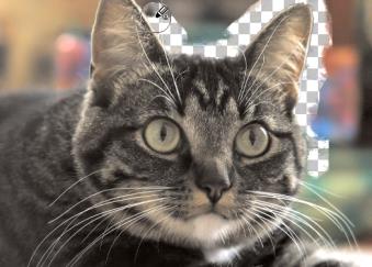

È possibile utilizzare lo strumento Gomma per cancellare aree di un livello per renderle trasparenti o semitrasparenti. Un motivo a scacchi grigi e bianchi indica le aree trasparenti.
È possibile rimuovere in modo rapido lo sfondo da un'immagine mediante lo strumento Gomma sfondo.
È possibile utilizzare lo strumento Gomma sfondo per cancellare i pixel in modo selettivo. Ad esempio, in una foto di una catena di montagne è possibile cancellare il cielo o isolare un oggetto dall'area dell'immagine circostante.

4 Trascinare il puntatore intorno ai bordi dell'area dell'immagine che si desidera isolare.
Pennellate lente e attente danno i migliori risultati. Mantenere il centro del pennello sulle regioni da cancellare e i bordi sulle regioni da conservare.
