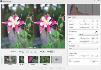

Viene visualizzata la finestra di dialogo Camera RAW Lab con l'immagine.
Per regolare le impostazioni di una foto RAW
1 Nella finestra di dialogo Camera RAW Lab, fare clic sulla scheda Base ed eseguire una delle seguenti azioni:
Trascinare i dispositivi di scorrimento Luminosità, Saturazione oppure Ombreggiatura per una rapida regolazione generale dell'immagine.
Nell'area Bilanciamento del bianco, selezionare un'opzione di illuminazione predefinita dalla casella di riepilogo Scenario per regolare il colore oppure selezionare l'area di anteprima per impostare il punto del bianco con lo Strumento Contagocce. Inoltre, è possibile regolare o perfezionare il colore con i cursori Temperatura e Sfumatura.
Nell'area Ripristino alteluci selezionare un'opzione dalla casella di riepilogo. Il comando Ripristino alteluci offre risultati ottimali con immagini sovraesposte, ripristinando i dettagli nelle aree in cui sono andati persi.
Nell'area Riduci rumore, trascinare il cursore Soglia per uniformare il disturbo digitale.
Nell'area di anteprima è possibile creare un'anteprima delle modifiche alla foto.
Per mantenere le impostazioni per utilizzi futuri, selezionare la casella di controllo Salva le impostazioni dell'immagine.
Fare clic su Reimposta in qualsiasi momento per azzerare tutte le impostazioni.
