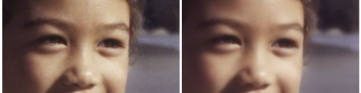

左側の画像はデジタル カメラ ノイズのためざらついて見えます。右側の画像は、ノイズが除去された後で、より滑らかでざらつきが少なく見えます。
