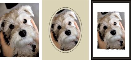

Рамки можно добавить к изображениям, чтобы придать им привлекательный законченный вид. Для выбора доступны рамки самых разнообразных стилей: квадратные и овальные, современные и классические, плетеные или просто уголки, а также многие другие стили. Для рамки создается отдельный слой, что позволяет ее редактировать, как любой другой слой.
Рамку можно добавить по всему периметру изображения.
