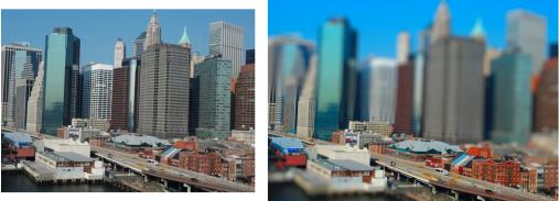

Выборочный фокус
Можно создать быстрый эффект миниатюры (также известный как наклонно-смещенный эффект) таким образом, что сцена на фотографии напоминает модель миниатюры или игрушку. Иллюзия создается благодаря настройке глубины резкости, обычно через указанную горизонтальную линию, и увеличению насыщенности фотографии.
Городской пейзаж (слева) превращается в модель миниатюры (справа).
Можно также использовать «Выборочный фокус», чтобы применить быстрый эффект глубину резкости к любой фотографии. Общие сведения о глубине поля см. в разделе Управление глубиной резкости.
Фотосовет. Лучше всего для эффекта миниатюры подходят фотографии, сделанные с высоких точек обзора.

Применение эффекта миниатюры с помощью выборочного фокуса
Вкладка «Правка»
1 Выберите Эффекты Фотоэффекты Выборочный фокус.
Откроется диалоговое окно «Выборочный фокус». Кроме того, можно развернуть диалоговое окно, чтобы увеличить размер окна «До» и «После» области предварительного просмотра.
2 В окне «Область фокусировки» нажмите один из следующих инструментов:
Планарный инструмент выбора элемента : инструмент по умолчанию для настройки линейной области фокусировки. Этот инструмент является эффективным при настройке области фокусировки вдоль дороги, моста или другого линейного элемента, который не расположен вдоль края на фотографии.
Полупланарный инструмент выбора элемента : возможность настройки линейной области фокусировки вдоль края фотографии.
Инструмент «Радиальное поглощение» : возможность настройки круглой области фокусировки.
3 В области предварительного просмотра после отображения указателя в качестве курсора перемещения , перетащите область фокусировки в необходимое место.
4 Перетащите маркер поворота (поле в конце короткой линии), чтобы повернуть область фокусировки.
5 Перетащите маркер указания размера (на сплошных линиях), чтобы настроить края для области фокусировки.
6 Выполните точную настройку результатов, перетащив любой из следующих регуляторов.
Степень размытости: определение степени размытости за пределами области фокусировки
Размыть край: определение мягкости перехода между областью, находящейся в фокусе, и размытыми областями. Размытие можно также настроить интерактивно, перетащив маркер размытия (на пунктирных линиях) в окне «До».
Насыщенность: определение интенсивности цветов на фотографии. Увеличение насыщенности помогает сымитировать яркие цвета красок, используемых для моделей и игрушек.
Интерактивные элементы в окне «До»: (1) центральная линия (для планарного инструмента выбора элемента), (2) маркер поворота, (3) маркер указания размера, (4) маркер размытия
Можно использовать эффект выборочного фокуса, чтобы применить эффект быстрой глубины поля. Настройте параметры для достижения естественного вида.
