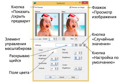

Параметры для большинства эффектов можно настроить в диалоговых окнах. У диалоговых окон, относящихся к применению эффектов, есть несколько общих особенностей.
• В окне «До» отображается исходное изображение, а в окне «После» – изображение с примененной для него текущей настройкой.
• В раскрывающемся списке «Загрузить заготовку» по умолчанию отображается значение «Последние использованные». Заготовки позволяют применить одинаковую настройку к нескольким изображениям.
Чтобы сохранить или загрузить собственные заготовки, см. Использование и создание заготовок.
Это пример диалогового окна для эффекта.

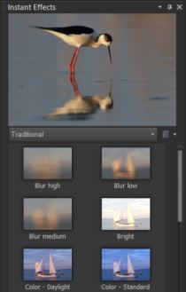

Использование панели мгновенных эффектов
С помощью панели мгновенных эффектов можно быстро применять заготовленные эффекты. Она позволяет с легкостью применять эффекты без необходимости настраивать элементы управления. При создании заготовки в любом диалоговом окне эффектов она автоматически отображается на панели мгновенных эффектов в категории «Определяется пользователем».
палитра мгновенных эффектов

Выбор эффекта в меню «Эффекты»
Вкладка «Правка»
1 В меню Эффекты выберите категорию эффектов, а затем нужный эффект (например, выберите Эффекты Эффекты искажения Завихрение).
Для большинства эффектов открываются диалоговые окна.
2 Укажите нужное значение или выберите заготовку в раскрывающемся списке Загрузить заготовку.
Результаты применения эффекта можно просмотреть в окне «После».
Примечание: Заготовки имеются не для всех эффектов.
3 Нажмите ОК.

Выбор эффекта на панели мгновенных эффектов
1 На панели мгновенных эффектов выберите категорию в раскрывающемся списке в верхней части панели.
Если панель мгновенных эффектов не отображается, выберите Вид Панели Мгновенные эффекты.
2 Чтобы применить эффект к активному изображению или выбранным изображениям, щелкните эскиз дважды.
Применение эффектов носит накопительный характер: каждый раз при двойном щелчке новый эффект добавляется к предыдущему.
Чтобы отменить эффект, нажмите кнопку Отменить ( на вкладках настройки и правки). Обратите внимание, что команда Вернуть текущее редактирование отменяет все несохраненные эффекты.
На вкладке управления при применении эффектов к изображению с форматом файла RAW создается JPEG-версия изображения.
Специальные заготовки (сохраненные в любом диалоговом окне эффекта) появляются на панели мгновенных эффектов в категории «Определяется пользователем» при следующем запуске приложения.

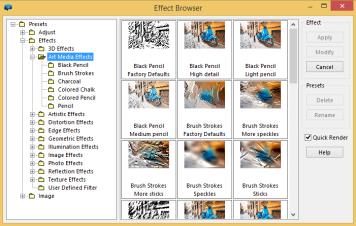

Выбор эффекта в браузере эффектов
Вкладка «Правка»
1 Выберите Эффекты Средство просмотра.
Отобразится окно «Средство просмотра».
2 В списке папок, расположенном на левой панели, выполните одно из следующих действий.
• Чтобы просмотреть все эффекты, примененные к изображению, щелкните папку Заготовки.
• Чтобы просмотреть категорию эффектов, выберите нужный пункт в меню Эффекты (например, Трехмерные эффекты, Художественные эффекты или Фотоэффекты).
Программа Corel PaintShop Pro выполнит сканирование выбранной папки и создаст эскизы изображения с примененными эффектами.
3 Щелкните эскиз изображения, чтобы выбрать заготовку эффекта.
4 Нажмите Применить.
