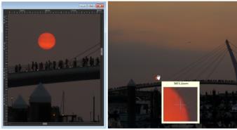

Можно использовать инструмент «Масштаб», чтобы увеличить изображение (слева), или команду «Лупа», чтобы просмотреть определенную область без изменения степени увеличения всего изображения (справа).
