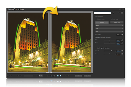

Коррекция объектива — это набор элементов управления, разработанных для исправления искажений, которые часто встречаются при работе с фото-линзами. Коррекцию объектива можно использовать при работе с изображениями, сохраненными в форматах JPEG, TIFF и RAW.
Коррекция объектива используется для устранения различных дефектов, включая бочкообразное искажение (вверху).

Для устранения дефектов можно использовать элементы управления Автоматически или Вручную.
Опция Автоматически позволяет скорректировать снимок, опираясь на встроенные в Corel PaintShop Pro профили объектива и камеры.
• Включить коррекцию — включает и выключает Коррекцию объектива.
• Автообрезка — масштабирует снимок в соответствии с рамкой изображения.
• Выпадающий список Производитель — при наличии метаданных в изображении автоматически отображает производителя камеры, а также позволяет указать производителя самостоятельно.
• Выпадающий список Модель — при наличии метаданных в изображении автоматически отображает модель камеры, а также позволяет указать модель самостоятельно.
• Выпадающий список Объектив — при наличии метаданных в изображении автоматически отображает объектив, которым была сделана фотография.
Внимание! В некоторых случаях на основании имеющихся данных приложение указывает наиболее близкие к оригиналу модели. Некорректные предположения можно исправить, выбрав в списке правильные данные о производителе, модели камеры и объективе. Эта информация определяет выбор профиля при коррекции искажений.
• Фокусное расстояние — при наличии метаданных в изображении отображает настройки объектива во время съемки, а также позволяет указать эти значения самостоятельно.
Вручную — вместо использования параметров коррекции из встроенных в приложение профилей позволяет самостоятельно указать нужные параметры коррекции. Это удобно в случае работы с линзами, данные которых еще не были добавлены в базу данных коррекции объектива.

Использование Коррекции объектива
1 Выполните одно из следующих действий:
• При работе с изображениями RAW откройте Лабораторию файлов RAW и перейдите на вкладку Объектив.
• Для изображений PEG и TIFF щелкните Настройка > Коррекция объектива.
2 Выберите Автоматически или Вручную и настройте нужные параметры.
