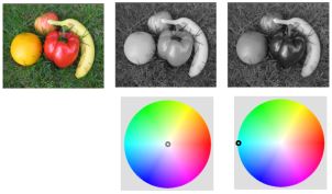

Película en blanco y negro
Puede simular que la foto se ha tomado con una película de blanco y negro. Para modificar el efecto, puede aplicar una amplia gama de valores RGB así como ajustar el brillo y la claridad de la imagen.
Los ajustes de filtro de color en el cuadro de diálogo Película en blanco y negro pueden crear resultados muy diferentes de la foto original.

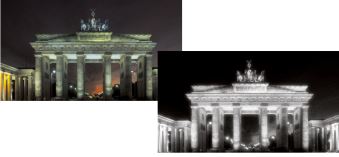

Película de infrarrojos
Puede simular la sensación que se logra cuando la foto se toma con una película de infrarrojos en blanco y negro y un filtro de lente de pase de infrarrojos en la cámara. Para darle más realismo, puede ajustar la configuración a fin de obtener granulado y destello de película.
La foto original (izquierda) y la misma foto con el efecto de Película de infrarrojos aplicado (derecha)

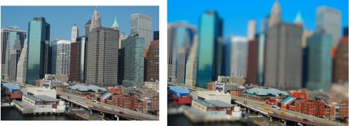

Enfoque selectivo
Puede crear un efecto rápido de miniatura (también conocido como efecto cambio-inclinación) para que la escena de una foto tome el aspecto de una maqueta o de un juguete. La ilusión se crea ajustando la profundidad de campo, normalmente por una línea de horizonte especificada, e incrementando la saturación.
Una escena urbana (izquierda) aparece transformada en una maqueta (derecha).
