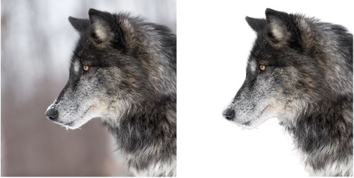

La selección del lobo de la derecha se creó con el Pincel de selección inteligente y luego se optimizó con el Pincel de ajuste fino. La previsualización de la selección con el fondo blanco ayuda a revelar los detalles de los bordes.

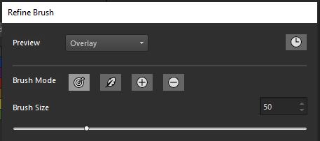

2 En la paleta Opciones de herramienta, haga clic en el botón Pincel de ajuste fino.
3 En la ventana Pincel de ajuste fino, elija Superposición en la lista desplegable Vista previa.
4 Compruebe que el Modo pincel esté establecido en Ajuste fino y ajuste el Tamaño pincel de modo que pueda seguir fácilmente el borde de la selección.
5 En la ventana de documento, arrastre el pincel sobre los detalles que desea incluir en la selección.
6 En la lista desplegable Vista previa, elija un fondo que le ayude a evaluar el resultado.
7 En caso necesario, puede cambiar el Modo pincel para suavizar el borde (Fundido), añadir áreas a la selección (Añadir) o quitar áreas de la selección (Quitar).
