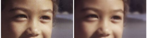

La imagen de la izquierda tiene un aspecto granulado a causa del ruido de cámara digital. La imagen de la derecha tiene un aspecto más suave y con menos grano, una vez que se ha eliminado el ruido.
